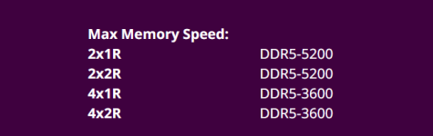

Also faiererweise muss man sagen, dass es keine Garantie gibt, dass Speicher mit einem Takt über der jeweiligen Spezifikation des CPU-Herstellers immer und überall rund läuft, weder bei AMD boch bei Intel.
Und AMD spezifiziert den Speichertakt für den 7900 X azf 5.200 MT/s bei 2 Riegeln:
Alles darüber ist "kann" aber kein "muss" - man spricht da auch gerne von "silicon lottery". Hängt immer von der cPU bzw. dem Speichercontroller, dem RAM bzw. den dort verbauten Chips und dem Mainboard (RAM-Topologie, Güte der Signalleitungen und bIOS) ab.
Daran ändern auch XMP und EXPO nichts, das sind ja nur vorinstallierte Profile mit den optimalen Settings für den RAM: Ob das dann läuft oder nicht, ist aber wie gesagt mehr oder weniger Glückssache. Wenn bei dir der rAM mit 5.200 MT/s einwandfrei laufen sollte, hast du streng genommen bekommen, wofür du gezahlt hast, allerdings auch keinen "Bonus".
Du kannst versuchen, die RAM Spannung im BIOS manuell einzustellen, höher als max. 1,45 (also max. + 0, 1 V) würde ich aber nicht gehen,. um den RAM nicht zu gefährden.
Diese Einstellung findet du im BIOS Menü OC -> Advanced DRAM Configuration -> DRAM Voltage. Versuche es zuerst mit 1,40 V und dann wie gesagt höchstens 1,45 V vorsichtshalber.
Es kann natürlich auch sein, dass einer der Riegel defekt ist. Das kannst du mit Memtest 86 checken:
Wenn du dir anderen RAM holst, ziehst du sozuagen ein neues Los bei der "silicon lottery" - kann ein Hauptgewinn sein (ich hatte z. B. Riesenglück, mein Corsair DDR 5 32 GB 6.000 MT/s CL 30 lief auf dem AsRock B 650 PG Lightning auf Anhieb),, aber auch wieder ne Niete...(die hatte ich auch gezogen, zuvor mit einem MSI B 650 Edge WiFi wo der PC mit de rgleichen CPU (7600 X) und dem gleichen RAM erst nah 1 Stunde rumfullen erstnals bootete, dann für jeden neuen Start ewig und 3 tage brauchte und auch die Leistung im CB 23 eher mau war - das AsRock war bei allem besser...)
