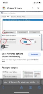

Mal unten links im Eingabefeld „msconfig“eingeben, dann Reiter „Boot“ dann „Advance Boot Option“ Da schaust du was er an Arbeitsspeicher frei gibt

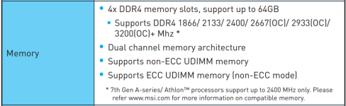

Rein nach Spezifikation des Mainboards (Handbuch) dürfte das alles passen. Zumindest sind hier keine Limitierungen im Weg. Bei der CPU selbst habe ich auch nichts (offizielles) entdeckt.
