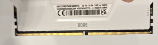

Danke für deine Rückmeldung. Ich habe gerade den Test gemacht und es kam Fail. Ich habe den RAM aber noch nicht aus und ein gesteckt. Soll ich es versuchen oder ist der RAM eh defekt? weil es wurden 29 Fehler gefunden.

Nochmal rein und raus bauen und kräftig in den Slot drücken. Du kannst auch jeden Riegel einzeln mal testen. Lass den in Slot B2 einfach mal draußen

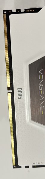

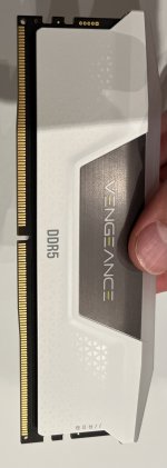

Habe gerade die CPU und den RAM ausgebaut. Für mich sieht alles normal aus
Phuindrad
Nov 17, 2018
1.775
2.611
Sieht für mich auch normal aus.
Hast du rein zufällig mit OC experimentiert oder irgendwas am BIOS verstellt?
