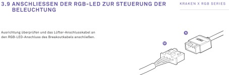

Moin,
ich habe mich an meine erste Wasserkühlung gewagt "NZXT X53 Kraken" und bin am ende doch auf ein Problem gestoßen und habe auch etwas gegooglet aber im Endeffekt habe ich nur Leute gefunden die es bemängelt haben aber keine Lösung für den Anschluss der RGB Ansteuerung
Sind ja anscheinen Falscheverbindungen? Gibs da irgendwelche adapter?

Das mit NZXT auf dem Stecker ist doch das RGB kabel? Das was du da rein quetschen willst ist ein Stromkabel vom Lüfter. Das kann dann nie passen
Wenn du eine normale Kraken hast ham die Lüfter kein RGB, ergo brauchst du dieses Kabel nicht.
Da kommen die Lüfter dran und oben das USB zur Steuerung der Pumpe. Die Pumpe hat noch einen SATA fürs Strom der ans Netzteil kommt und einen PWM Strom der auf den PumpCPU aufm Mainboard kommt. Der RGB bleibt frei.

Zu meiner Verteidigung das Bild ist nicht von mir sondern aus der Bewertung bei Amazon :D
Ich muss mal schauen ob noch irgendein Kabel beiliegt im dies anzuschließen
die haben auf jeden fall RGB
