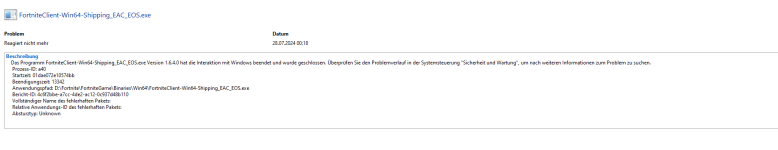

Guten tag, und zwar folgendes, seit langem leide ich darunter das mein Spiel sehr oft abstürtzt, sei es Fortnite, Elden ring, ark, chained together, minecraft. Und vieles mehr, Ich habe alles geprüft, also zumindestens einiges von youtube. Ich finde einfach keine lösung, ich hab mal bei System und wartungen geguckt und sehe die spielabstürze, aber beim Grund steht Unknown. Ich hänge mal in bild bei, ich hoffe jemand kann mir helfen weil langsam verzweifel ich.1722192602848.png
