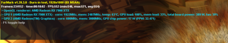

Starte mal das Tool Furmark und lass den Stresstest laufen, nach 10min poste mal ein Bild von der Übersicht auf der linken Seite.

Beim Stresstest nicht abgestürzt?
Dann das Tool OCCT, den VRAM test mit vollem VRAM mal durchführen
