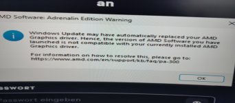

Hallo. Ich habe seit 2 Tagen das Problem, das ich immer nach wenigen Minuten einen totalen Blackscreen habe. Neustart hilft gar nicht. Irgendwann dann startet mein PC, allerdings ohne AMD Treiber. Wenn ich nämlich auf diesen klicke, steht da: Windows Update hat ihren AMD Treiber möglicherweise automatisch ersetzt. Wenn ich den Treiber neu installiere, habe ich nach wenigen Minuten direkt wieder einen Blackscreen. Habe schon verschiedene Treiber ausprobiert. Habe schon gegoogelt, nur hilft mir davon leider nix! Jemand eine Idee? Ohne Treiber ist das kacke, und mit Treiber habe ich wie gesagt, dauernd nen Blackscreen

Treiberupdate im Reg-Editor ändern? Habe da was bei Google gefunden und angewendet
Habe mir das Video angeschaut. Per DDU alle Grafikkarten Treiber deinstalliert. Dann neuen AMD Treiber installiert. Rechner gestartet. Nach nicht Mal 2 Minuten bleiben beide Monitore schwarz :(
Das sehe ich halt immer nach nem Blackscreen

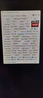

Bei TechPower gibts für deine Karte ein neueres Bios. Ist schwer rauszufinden warum es ein neueres gibt.
13.997
3.166
Erstmal rausfinden ob da ein Bug behoben wurde. Dieses Bios ist noch inoffiziell
Das Tool GigabyteVGA@Bios ist der Flasher von Gigabyte. Lad es dir mal runter, es sucht automatisch nach einem neuen Bios und installiert es.
Kann ich das denn auch für meine XFX Karte benutzen?
