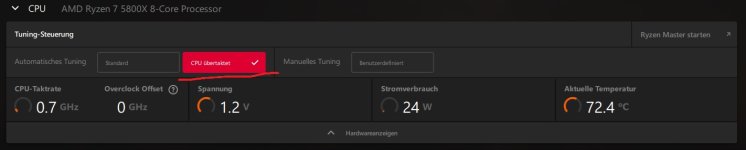

Guten Morgen die Herren,
wie im Titel zu erkennen, übertaktet die Software die CPU wie im Screen zu sehen, immer automatisch. Umstellen und neu starten hat nichts genützt. Auch aktuelle Treiber bringen nichts. Es stellt sich bzw. bleibt immer in dieser Einstellung.
Dieses Problem habe ich, seitdem ich den Rechner habe was nun ca. 1,5 Jahre her ist. Ich bekomme es auch einfach nicht weg - ich hatte im letzten System ebenfalls viele Probleme mit einer AMD Karte.
Ich habe im Bios und generell ALLES auf Standard an Einstellungen da ich absolut nicht so viel Erfahrung habe. Das Problem ist, dass meine CPU nach einiger Zeit z.B. in FIFA 23 extrem heiß läuft(~100 Grad) und alles dadurch anfängt zu ruckeln. (Ich gehe davon aus, dass mein System das eigentlich packen sollte)
Andere Spiele wie World of Warships auf hohen Einstellungen, laufen hingegen besser - wobei auch da der PC schon "laut" werden kann und ich des öfteren massive FPS-Drops habe.

Ich hab eben bei mir in der AMD-Software geschaut... ich verwende allerdings die Treiber Version 21.10.2 vom Okt. 2021 und da ist bei mir bei Automatisches Tuning "Standard" ausgewählt.
Welchen Treiber verwendest du? Hast du mal ältere Treiber-Versionen probiert?
Noch eine Frage: Hast du nach dem Anklicken auf "Standard" auch "Änderungen übernehmen" angeklickt. Viele Änderungen werden im AMD-Treiber erst aktiv, wenn sie auch übernommen werden.

Danke das Du geantwortet hast.
Ja ich habe natürlich auf übernehmen geklickt - habe den Vorrang echt abartig oft gemacht und daher bin ich es auch leid! :confused:
Habe auf der AMD Homepage geguckt, habe da jetzt ältere Patches nur bis bzw. von Okt 2022 gefunden.

Wie sieht es aus, wenn du beim ersten Screenshot beim Übertakten nicht Standard und nicht CPU übertakten auswählst, sondern auf Benutzerdefiniert gehst und dort einfach die Standardwerte (ohne Übertaktung) eingibst, dann sollte doch die jetzigen Einstellungen durch das neue benutzerdefinierte Profil überschrieben werden (und die CPU hoffentlich nicht mehr übertaktet werden).
Ich habe ja die gleiche CPU wie du und ebenfalls eine 6900XT Grafikkarte und hab das nicht (kann daher an meinem PC dein Problem nicht nachvollziehen). Macht außerdem auch wenig Sinn, da die CPU in den meisten Spielen (auch in FIFA 23) "relativ unwichtig" ist im Vergleich zur Grafikkarte.

Ich habe im Bios jetzt schon mal das "Precision Boost Overdrive" bei AMD Advanced Overclocking auf Disable gestellt. Leider auch noch nicht viel geholfen.
