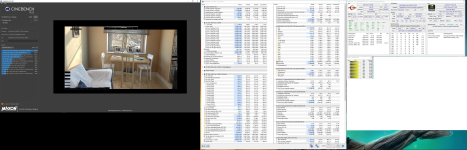

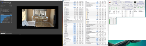

ich habe heute einfach mal aus Spaß mein System (2 Jahre alt) mit Cinebench R23 durchlaufen lassen. Ergebnis war (im Multi Core) 8700 irgendwas. Normal sollte der Wert bei ca. 22000 irgendwas sein. Da stimmt also was nicht. HWInfo angemacht und mal beim Durchlauf auf Temp / Ram usw. usw. geschaut. Und siehe da, ich habe extreme MHz drops (alle Cores auf 547 MHz) nach ca. 10-15 sek für ca. 5 - 10 sek. (siehe Screenshoot) Außerdem läuft die CPU nie auf 4800 MHz Turboboost (bei KEINEM Core) obwohl sie im Bios so eingestellt ist, dass sie das darf. Also....Bios Update, MSI Board Driver Updates, nochmal neu, das selbe. Ab ins Bios und 4std "rumfummeln". Ergebnis: auf 3200 MHz festen Corewert 15000 irgendwas geschafft bei ca. 2-3x MHz Drops !! Besser habe ich es nicht hin bekommen. Beim Spielen habe ich das übrigens nicht, dass die CPU dropt. Nur bei Benchmarks unter Volllast. Ich habe echt den halben Tag damit verbracht dem Problem auf den Grund zu gehen aber leider ohne Erfolg. Kann es sein, dass dies ein Spannungsproblem bei meinem Board ist ? Die CPU Temperaturen sind nie höher als 70 Grad. Das ist es also nicht. (Wassergekühlt) Es kann doch nicht sein das ich bei 35% Rediuce den besten R23 Wert bekomme. Vielleicht kennt ja wer das Problem....Vielen dank euch und gute Nacht =)
Gerade gesehen das es wohl die Thermische Drosselung ist. Also Lüfterkurve ändern. Nun aber gn8 =) !!

Moin. Es wird eine Thermische Drosselung angezeigt und zwei Sensoren AUX liegen bei 118*C , möglich das ein Sensor falsch ausgelesen wird und dadurch alles runter drosselt?

Die Thermische Drosselung HTC sagt aus das dein CPU überhitzt und er deshalb sich drosselt. Das könnte wirklich ein Sensorschaden im CPU oder Mainboard sein. Diese Sensoren lassen sich nicht abschalten, du wirst wohl immer das Problem haben das er drosselt, ergo CPU oder Mainboard reklammieren.

Ich würde da nicht von einem Sensorfehler ausgehen.
Das Board hat, laut den Bildern auf der MSI Webseite, keine Kühlkörper auf den Spannungswandlern.
Die dürften schlichtweg überhitzen und so der CPU die Energie drosseln.

Wie schon gesagt, überhitzt hier nicht die CPU sondern werden einfach nur die Spannungswandler viel zu heiß.
Das Board schafft zwar ein 5900x, aber nicht wenn das Teil auf ordentlich Last kommt, da fehlt schlichtweg die nötige VRM Kühlung.
Das ganze kann man auch sehr gut aus dein Screenshots ablesen :)
Das Mainboard ist einfach nicht Optimal um ein 5900x auszureizen, im Gaming sollte es ehr keine Probleme geben.

also...das neue Board ist angekommen und eingebaut. Ich habe Windoof Booten können und gleich mal R23 und HWInfo gestartet, CPU Kerne volle Last bei ~63 Grad. Ergebnis: Kein einziger MHz drop mehr und ~20k Score in R23 ! Ergo...das Board mit den Spannungswandlern war das Problem.
Vielen vielen dank für eure Hilfe. Der Fehler war ja sehr zügig gefunden und behoben. Anbei noch 2 Fotos. Der unterschied der Bords ist "Minimal" :ROFLMAO::ROFLMAO:
