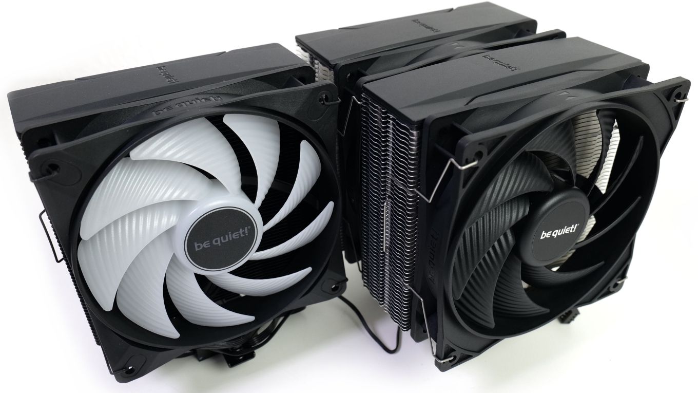

CPU-Kühler: Be quiet! Pure Rock Pro 3

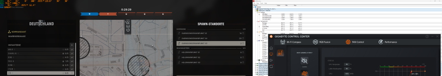

In Spielen erreicht der Prozessor schon bei niedriger Auslastung von 25-40% schnell die 70+ Grad (siehe beispielhafte Screenshots aus Hell let loose & Hogwarts Legacy)
Der Kühler dreht selbst in der "Silent"-Lüfterkurve bei 70 Grad auf 100% und schafft es trotz der vermeintlichen Leistungsfähigkeit von 250W TDP nicht, die CPU, welche in dem Moment ca. 60-70W zieht, effektiv unter 70 Grad zu kühlen. Entsprechend natürlich auch die Geräuschkulisse beim zocken, obwohl die Komponenten alle durchaus schön leise sein können.

ich erkenne bei deinen Temps nichts besorgniserregendes.
Wie du schon selbst herausgefunden hast, liegen die Werte alle im normalen Bereich für diese CPU.
Dabei kommt es nicht allein auf die TDP an, sondern auch auf die Architektur der CPU: bei den Ryzen 7 (und auch 9) ist halt die Besonderheit, dass acht Kerne auf rel., kleinem Raum, nämlich einem CCD verbaut sind, so dass viel Abwärme auf geringer Fläche anfällt, was auch für starke Kühler eine Herausforderung sein kann durch die enstehenden "hot spots".
Andererseits sind alle Ryzen CPU werksseitig auf hohe Arbeitstemperaturen bei Volllast ausgelegt, wie hier gezeigt wird , und zwar unabhngig von der verbauten Kühllörung! Leidglich der max. Boosttakt kann durch eine bessere Kühlung länger gehalten werden. Das erklärt, weshalb auch bei leistungsstarken Kühlern unter Vollast wie z., B. CB die Tenps rel. hoch sein können: AMD sagt aber "das soll so" :p. Aber solange sie unter der von AMD spezifizierten Maximaltenperatur von 89°C für den 7800X3D bleiben, ist thermisch alles im grünen Bereich!
Natürlich ist der PureRock Pro 3 ein zwar guter, aber sicher nicht der leistungsstärkste Kühler auf dem Markt.
Daher ist es gut mögliich, dass du mit einem noch "dickeren" Klopper - oder gar einer 360er AiO, die aber im North schlecht passen würde - noch etwas bessere Werte herauskztzeln könntest. Aber wirklich lohnen würde sich das aus den gen. Gründen nicht. Um die Lautstärke unter Last zu optimieren, kannst du die Lüfterkurve im BIOS so einstellen, dass der Lüfter erst ab ca. 80-85°C auf Maximaldrehzahl arbeitet und darunter dann die Drehzahl stark abfällt. Wobei wie gesagt auf Grund der Charakteristik der Ryzen CPUs eben mit nahezu jedem Kühler bei Volllast rel. hohe Temperaturen erreicht werden, so dass man mit einer gewissen Lautstärke in solchen Szenarien leben muss.

Moin. Die Angaben des TDP von den Herstellern sind meistens an den Haaren herbei gezogen, ist wie die Herstellerangabe vom Spritverbrauch von Autos. Labor Bedingungen und ausgesuchte CPUs.
Hier im Test kann er aber 180W im Zaum halten, kann gut möglich sein das er einfach kaputt ist, wäre nicht der erste BeQuiet Kühler der nicht funktioniert.Mach mal den Kühltest mit dem Tool Prime95, halte die Hand in den Abluftstrom des Kühlers, ist dieser Warm ?
