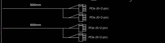

Sind zwei achtpolige PCIe Stromstecker an der GraKa angeschlossen und fest eingerastet? Verwende dafür beide pCie Kabel mit jeweils einem Stecker, NICHT nur ein Kabel mit 2 Steckern!
