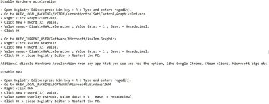

Nun habe ich spezifisch nach dem Problem mit der Grafikkarte gegoogelt und diesen Beitrag gefunden:
Des weiteren muss ich aber sagen das ich den Neusten Treiber von AMD nutze, 23.3.2 . Davor hatte ich 23.3.1 und es Lief alles Ohne Probleme.
Wie gesagt jetzt nach einem Monat der erste Freeze wieder.
Denkt ihr ich sollte das mit dem MPO mal ausprobieren nochmal ? Oder doch wieder auf den 23.3.1 gehen ? Oder beides ?
Hier ein Bild von den Einstellungen die man machen sollte:
