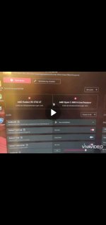

Das ist die Meldung.
Pc:
Gpu 6700xt
CPU ryzen 5 3600
Motherboard msi b550m pro vdh wifi
16gb ballistix ram
Cooler master cpu kühler
Ist es normal das meine cpu so wenig ausgelastet ist?

Das was in der AMD software steht kannst du ignorieren. Hat überhaupt keine bedeutung.
Hast du irendwie FPS probleme ? Wv FPS bekommst du den in csgo?
Bei Csgo hast du allerdings so oderso eine CPU Bottleneck.
Die last deiner CPU ist auch völlig normal, die ist sehr selten bei wenigen spielen mal hoch ausgelastet.

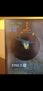

Es bootet mit beiden... Aber mein ram use ist immernoch ziemlich tief.
Ich habe es als erstes mit dem 1 probiert da hatte ich circa 6600 use und dann mit dem zweiten dort nur mehr 5700 aber jetzt habe ich es wieder auf Profil 1 aber es ist nicht wie vorher auf 6800 sondern auf 5800
CalvinLuca
Aug 1, 2019
6.841
6.617
Ist doch egal wie viel dein RAM verbraucht ist. Ich denke du verstehst hier alles bisschen falsch^^ Hier muss nicht alles hoch ausgelastet sein. Die GPU sollte ausgelastet sein aber das ist einfach in CSGO nicht möglich.
Du rennst einfach in ein CPU Bottleneck, das heißt deine CPU kann einfach nicht mehr Bilder verarbeiten als was du dort gerade hast.
So niedriger die Grafik settings und Auflösung, umso mehr geht die last auf die CPU.
Wenn du beispielweise auf 4K zockst, ist deine GPU ziemlich sicher komplett ausgelastet, da bei 4K die komplette last eigentlich komplett auf der GPU liegt.

Die cpu ist ja auch nur 30-40 Prozent ausgelastet, das verstehe ich nicht
