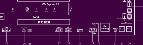

Bei der Verkabelung ist zu beachten, dass du den 24- und den 8poligen Stromstecker auf dem Mainboard fest anschließen musst. Du könntest auch mal den "Schraubendreher-Test" machen, indem du bei eingeschaltetem Netzteil die beiden PWRBTN und GND OPins in der oberen Reihe desFrontpanels des Mainboards mit einem Schraubendreher o. ä. überbrückst, dann sollte der PC starten und ein Bild ausgeben.
Hier Nr. 24:
Hier Nr. 24:

Ich habe die Batterie ausgewechselt und auch nochmal die Verkabelung geprüft(dabei nichts festgestellt) und keine Veränderung festgestellt. Beim Schraubenzieher test habe ich entweder etwas falsch gemacht oder irgendwas anderes ist schief gelaufen da dort nichts passiert ist. Also habe das Netzteil eingeschaltet und dann mittels Schlitz Schraubenzieher die beiden Pins überbrückt aber keine sichtbare oder hörbare Reaktion. Was mit jedoch aufgefallen ist das ich ja auch einen power, reset und auch Dr. Debug habe. Als ich den Power Knopf betätigte leuchtete die LED am Gehäuse auf dabei kann ich zu dem Schluss das das Main Board ja zumindest teilweise funktionieren muss aber ich bekomme auf meinem Bildschirm kein Signal rein. Dann dachte ich das es vielleicht am Anschluss liegt also verschiedene getestet(hdmi,Display Port und VGA). dr. Debug zeigt nicht an als hätte er keine Strom Zufuhr. Naja bin mit meinem Latein am Ende und weiß nicht genau wo der Fehler liegt. Denkst du es lohnt sich irgendwie die Teile auf eBay oder so reinzustellen oder gleich alles entsorgen, da nicht klar ist ob überhaupt irgendein Teil wirklich funktioniert?
