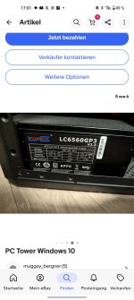

Ich hab den PC noch nicht in darf dem Bild erkennt man es leider nicht. Ich frag mal nach . Bei meinem muß ich dann schauen. Ich bilde mir ein da stand 600 Watt drauf, auf der Rechnung von 2018 stand aber 550 watt.

Bei meinem ein intertech 650 watt. Bei dem anderen ist ein bequite 400 Watt drin.

Okay, also die Combat Power waren zu ihrer Zeitr leider für ihre miese Qualität berüchtigt, tut mir leid, dass ich dir den Morgen versauen muss...:confused:
Allerdings gab es danals auch noch schlimmere Konstrukte und für einen sehr anspruchslosen PC taugt es gerade noch.
Das heißt aber auch, dass du bei der Wahl der GraKa limitiert bist. Du würdest zwar für 400 € aktuell eine RX 6800 bekommen, aber das würde schon an dem fehlenden zweiten PCIe-Stromstecker des Nt scheitern (denn dieses NT ja ja nur einen 6/8poligen PCie-Stecker, was alleine schon bei - angebliochen - 650 W verdächtig erscheint...)).

In dem Kids-PC sollte dagegen das BQ 400 W für die GTX 1060 ausreiczhen.

Ich habe mal den Benchmark timespy laufen lassen. 5964gpu 5199cpu score. Im Vergleich zu dem einen Video von Hardwaredealz 200 Euro built mit selber gpu performt die Grafikk. Hier schlechter. Kann das auch am Netzteil liegen? Verbaut ist dieses.lg norman

Nein das Netzteil macht Grafikkarten nicht langsamer der PC würde abstürzen oder aus gehen wen das Netzteil Probleme macht. Es liegt wohl eher am Alter der Grafikkarte und das die nie alle gleich Performen. Mach dir da keinen Kopf Benchmarks zu vergleichen ist bei neuer Hardware schon so eine Sache. Und bei gebrauchter Hardware sinnfrei. Vielleicht könnte man mit nötigem Geschick die Karte Saniren also neu Paste und Pads aber das würde es wohl auch nicht raus reissen
