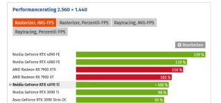

Ich persöhnlich würde zur 7900XT greifen.
Hat mehr Speicher
FSR ist noch nicht auf dem Niveu von DLSS aber die holen ja gut auf.
Und oft ist halt die normale Raster Leistung höher als bei der 4070 TI.
Aber wenns in Erster Linie um Ray Tracing geht kommste an der 4070 TI nicht vorbei.

Vlt habe ich es überlesen, aber in welcher Auflösung bist du eigentlich unterwegs beim spielen, bzw was soll die zukünftige Auflösung sein?
Wenn du "nur" im Bereich 1440p unterwegs bist kannst du problemlos die 4070 ti in Betracht ziehen, die 12 gb sollten da auch für die nächsten Jahre ausreichend sein. Sie ist zudem deutlich effizienter als die 7900xt. Aber absolute Sicherheit für die Zukunft kann dir natürlich keiner im Vorraus geben, die 20 gb der 7900XT sind da natürlich ein Vorteil der nicht von der Hand zu weisen ist, die reichen auf jeden Fall in den nächsten Jahren noch. Bei 4 k Auflösung solltest du eher mit der 7900xt gehen.

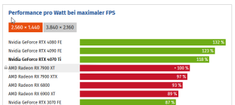

Kannst du mir kurz erklären, warum die 4070 effizienter ist als die 7900XT? Das einzige, was ich gesehen habe ist, dass die 7900XT bei den FPS etwas besser abschneidet alsdie 4070Ti.

Wie du schon selbst geschrieben hast ist die 7900xt ein paar % schneller was die fps angeht, verbraucht dafür aber auch mehr Strom. Unter Volllast bei 4k Auflösung ist das so ca 285 W vs 305 W, was erstmal nicht so krass aussieht vom Unterschied. Allerdings verbraucht die 4070ti in 1440p schon ein bisschen weniger Strom, während die 7900 xt gleich bleibt. Noch stärker wird der Unterschied wenn die fps auf 144 limitiert werden, dann sparen zwar beide Karten Strom ein, die 4070 Ti aber deutlich stärker. Das sieht man dann in den folgenden Tabellen (von Computerbase)

Hier sieht man, die neue Generation von AMD bringt zwar gute Leistung, ist aber nicht gerade Stromsparend unterwegs (und da rede ich noch nicht mal vom idle-Betrieb, wo AMD sehr viel verbraucht sobald 2 Monitore genutzt werden). Bei 144 fps Limit ist die 4070 Ti ganze 40 % effektiver bzw Stromsparender.
Dafür dann in 1440p eine Mehrleistung vom im Schnitt 3 % zu bekommen lohnt sich meiner Meinung nach nicht.
In 4k Fällt der Leistungsunterschied mit knapp 10 % besser zugunsten von AMD aus, da kann man sich das dann durchaus wieder überlegen, für 1440p würde ich aber mit der 4070 ti gehen.
