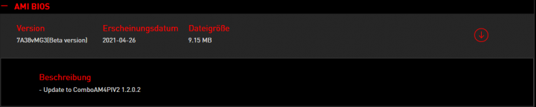

Wenn ja dann Post mal als Kontrolle die Versions Nummer.
Hier BItte:
