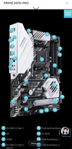

Bin ein bisschen verzweifelt wenn es um meinen pc geht . Habe mir heute die Endorfy F240 gekauft , habe sie angeschlossen und der PC bootet nicht mehr 🤷🏼‍♂️. Habe dann den alten AMD CPU Lüfter angeschlossen und es geht wieder
AMD Ryzen 7500x (AM4) - Grafikkarte: AMD 9070 XT - Mainboard ASUS x570 Prime - Netzteil 600w be quied . Kann es am Netzteil liegen ? . WĂĽrde mich ĂĽber eine Antwort freuen

So ein Board habe ich nicht gefunden, sondern nur diese beiden, welches davon ist es?

Ow sorry falsches Bild hochgeladen . Die AIO stimmt . Das mainboard ist das ASUS Prime X570-PRO. Der PC geht komplett an es dreht sich auch alles , nur er Bootet nicht , die gelbe Leute auch dem Mainboard leuchtet auf (DRAM Leute)

Hm, dann könnte etwas mit dem Anpressdurck des neuen AiO Kühlers nicht stimmen, denn am RAM oder Board kann es eigentlich nicht liegen, da es ja mit dem Luftkühler funktioniert.
Lege mal den AiO KĂĽhler nur lose auf ohne festzuschrauben, und teste dann, ob er bootet. Falls ja, gleich wieder ausschalten und Montage des KĂĽhlers checken.
