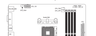

Hallo unzwar habe ich mir eine Aio geholt.
Ich keinen direkten cpu_pump anschluss auf dem Mainboard(G igabyte B550 GAMING X) deshalb wollte ich fragen ob ich Anschluss für die Pumpe auch aif cpu_fan anschließen und falls ja gibt es was in den Bios zu beachten?
Vielen dank im Vorraus

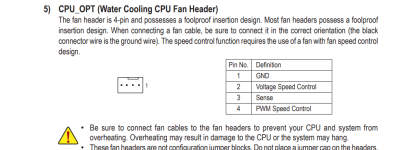

ist es genau dieses Board (es gibt auch eine Version "V2"!)?
Das HAT einen separaten Anschluss für eine AiO-Pumpe, nennt sich "CPU_OPT":
An den Anschluss "CPU_FAN" kommt dann das Lüfterkabel der AiO.
