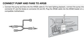

Hallo, ich habe diese Woche für einen Freund einen PC zusammengebaut. Bin allerdings kein Profi und habe ein Problem mit der AIO Wasserkühlung (Corsair H100x rgb). Die Pumpe leuchtet nicht und der Prozessor wird nicht gekühlt. Im BIOS steht allerdings bei CPU fan (wo die Pumpe per drei PIN auf vier PiN angeschlossen ist) immer etwas um die 1000RPM. Ich bin davon ausgegangen dass die Pumpe eventuell kaputt ist, bin jedoch nicht zu hundert Prozent sicher, da ich einen Fehler meinerseits nicht ausschließen kann. Hat jemand eine Idee was das Problem sein könnte?

hast du die AiO wie hier gezeigt verkabelt?
Die passenden ARGB- Mainboard-Anschlüsse sind die JRAINWOW--Header:

Ja, hatte es zuerst Falsch gemacht, dann aber ein Video geschaut und es gemacht wie im Video. Hat nicht funktioniert, und die Lüfter haben ebenfalls nicht mehr geleuchtet als ich sie über das y-Kabel verbunden hatte.
