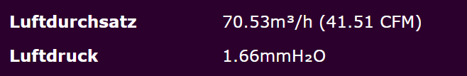

da auf der Nautilus Lüfter im Standardformat (120x120x25 mm) verbaut sind, kann man problemlos andere Lüfter mit gleichen Abmessungen verbauen. Allerdings sollten sich die Lüfterr nicht zu stark hinsichtlich der Spezifikationen unterscheiden, das betrifft die Förderleistung (m³/h bzw. cfm) sowie den statischen Druck (mmH2O) , damit die Kühlleistung nicht verschlechtert wird.
Die Corsair-Lüfter sind in dieser Hinsicht rel stark:;
Dagegen sind die "normalen" Light Wings eher schwach:
Ich würde die daher als nicht so gut geeignet als Einsatz auf einem Radiator bewerten., die eignen sich besser als Gehäuselüfter.
Es gibt die BQ LW aber noch in einer etwas stärkeren "High Speed Version"
Allerdings sind sie immer noch um einiges schwächer als die Corsair-Lüfter.
Also du kannst sie verbauen, aber die Kühlleistung wird vermutlich anhehmen. Welche CPU soll dnen damnn gekühlt werden?
