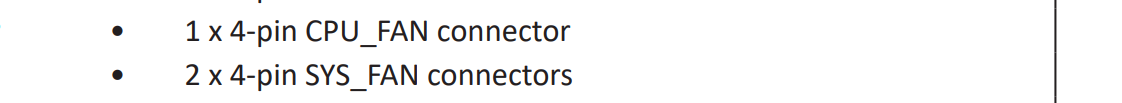

also du hast den kühler der verbaut war demontiert und diesen durch die msi aio ersetzt?
laut anleitung hast du 1x cpu fan und 2x systemfan, ist davon noch was frei?

lt. Handbuch verfügt das Board über einen CPU- und 2 Gehäuselüfteranschlüse, jeweils 4 pin PWM:
Es gibt also leider keinen separaten Anschluss für eine AiO-Pumpe.

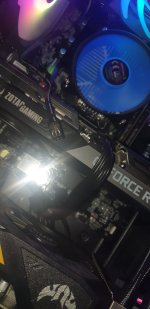

die ganze aio separat Lüfter laufen rgbs auch nur das Kabel vom Radiator find ich keinen Slot laut Handbuch soll der ja in PUMP_CPU den hab ich nicht also soll ich den Radiator mit an ein der Fans machen? das Kabel fürs Netzteil hab ich aber das passt nicht ins Netzteil
also das was da rechts neben dem Zotac Schriftzug
das hängt da rum weil ich kein plan hab wohin haha
auf cpu fan ist jz der blaue da kommt sonst ja die lüfter der kühlung hin
systemfan 1 ist der hintere rgb lüfter
systemfan 2 hab ich die forderen 3 lüfter eingebaut
ich hab vor einem monat den fertig pc geholt und wollt jetzt aufrüsten bzw umstylen hab ein neues case und alles geholt
Ich kenn mich halt null aus was AIO angeht
3 pin stecker hab ich bei dem kabel was vom radiator kommt
das ist ja nur für die lüfter wenn ich das richtig aus dem Handbuch entnehme
