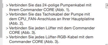

bist dugenau nach Anleitung vorgegangen :

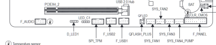

das USB-Kabel des Commanders müsstest du an einen der beiden F_USB-Jeader unten am Board anschließen:
Beachte aber unbedingt die richtige Polung: (rot ost immer Spannung,, schwarz ist immer Erde!)
Hier ein Foto aus einem Video mit diesem Anschluss:

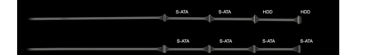

Den SATA-Stecker musst du mit einem SATA-Kabel des NT verbinden:
