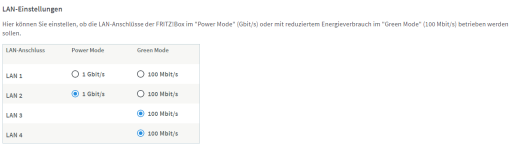

Moin. Dein Accespoint schafft nur 100mbit im Lan, der Gute Alte Opa schafft nicht mehr, Also kann auch nicht mehr als 100Mbit als Wlan ausgestrahlt werden ;)
Klink dich mal in das Menü vom Accespoint und schaue mit welcher Geschwindigkeit er mit dem Router kommuniziert, wahrscheinlich 10mbit
Entweder du musst den Lan Port irgendwo im Menü auf 100mbit umstellen oder der Eco Modus in der Fritzbox ist für diesen LanPort aktiv
100mbits wären ja perfekt bzw wenn über Wlan 50mbits ankommen würde das schon ausreichen um Twitch oder Xbox Remote auf dem Tablet zocken zu können.. das ist das einzige was ich gefunden habe in der Fritzbox und in dem TP Link Menü
Die Seite brauch auch ewig zuladen wenn ich mit dem TP Link verbunden bin.
Gibt es sonst Empfehlungen für ein Access Point? bin auch bereit einen neuen zu holen falls das besser läuft
