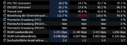

Abweichung der Stromverbrauch-Berichtersatttung
es gibt im www div. ähnliche Problemberichte, scheint an diesem Spiel zu liegen bzw. einer schlechten Portierung von den Konsolen auf den PC.. Lies dir mal diesen thread durch, da gibt es den einen oder anderen Lösungsansatz:
Was du auch probierne könntest ist, entweder in den Spieleeinstellungen ode rim Grafiktreiber ein Framelimit zu setzen, damit der Unterschied zwischen maximalen und minimalen fps nicht so groß ist uind sich das gameplay flüssiger anfühlt.
