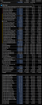

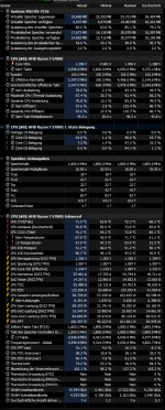

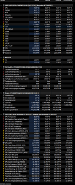

Ace082
Dez 8, 2025
Screenshot 2025-12-08 082456.pngScreenshot 2025-12-08 081538.pngScreenshot 2025-12-08 081524.pngScreenshot 2025-12-08 081435.png
allerdings höre ich das geräusch da auch nicht aber sobal ich beispielsweise split fiction öffne und im hauptbildschirm bin höre ich es wieder
und so sieht es mit dem geräusch aus:
Screenshot 2025-12-08 081715.pngScreenshot 2025-12-08 081737.pngScreenshot 2025-12-08 081748.png
17.302
4.400
in HWinfo und Furmark ist alles ok. Spannungen sind ok, Temp ist ok. Eventuell ist ein GPU Lüfter kaputt. Geb mal Last drauf und halte jeden Lüfter mit dem Finger an. BITTE nur in die Mitte des Lüfterblattes drücken sonst AUA
