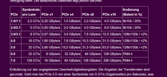

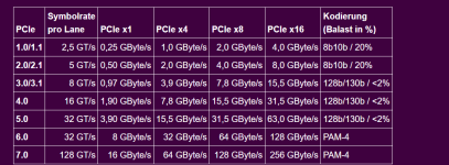

das ist schon eine signifkante Verringerung der pCIe-bandbreite, denn statt mit 8 PCIe 4.0 Lanes im oberen läuft die Karte im unteren nur noch mit 4 PCIe 3.0 Lanes. Dadurch verringert sich die Bandbreite auf 25%.
Kannst du aus dieser Tabelle ershen:
Das wird sich unterschiedlich auf die Spieleleistung auswirken, kann man pauschal nicht sagen, aber ich würde grob schätzen , das könnten schon mal 10% oder mehr sein...
