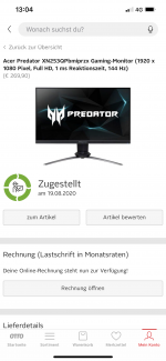

Leute ich brauche echt Hilfe bevor ich anfange durch zu drehen Ich hab mir ein Monitor von Acer Predator geholt der wird mit 144 hz beworben am Anfang ist mir das gar nicht aufgefallen aber jetzt wo ich die PlayStation 5 habe musste ich feststellen das der Monitor nur mit 60hz läuft ich kann das auch nicht ändern ist sogar ein hdmi 2.1 Kabel keine Ahnung was ich machen soll .. übrigens auf dem Monitor hinten steht auch 50-60 hz keine Ahnung warum wurde ich da von Otto über den Tisch gezogen ?

Zuerst sollten wir wirklich das genaue Modell wissen, um mehr sagen zu können.
Bei meinem Monitor von Viewsonic (WQHD/144 Hz.) wars übrigens so, dass ich die 144 Hz. erst im Monitormenü aktivieren musste - standardmäßig waren die nämlich nicht aktiviert.
Dabei frag ich mich: wer kauft sich einen 144 Hz. Monitor, um ihn dann mit 60 Hz. laufen zu lassen?

Ich kann im Menü leider nichts ändern. Und ich hab den Monitor schon mal gekauft weil ich wusste das ich mir die ps5 holen werde

Ich hab nur was gefunden das der Monitor mindestens ein Hdmi 2.0 Anschluss benötigt bei der ps5 und der halt wohl nur 1.4 will mich da aber auch nicht festlegen

Der Monitor hat wie schon gesagt, einfach nicht den passenden Anschluss.
Monitore mit HDMI 2.1 sind dazu alles andere als Billig.
Dazu warum holt man sich 1080P für eine PS5?
Die PS5 ist definitiv für 4K ausgelegt und du hast dort ein deutlich schöneres Bild....

Also ich hab ja ein 2.1 hdmi Kabel obwohl ich den theoretisch nicht mal brauche und die 4K sind mir egal die 144 hz aber nicht 😁 ja hauptsächlich warzone …

Soweit ich weiß läuft jeder Monitor erstmal standardmäßig auf 60Hz, da glaube ich nicht jedes Gerät auch 144Hz unterstützt. Das war bei meinem Monitor auch so, da steht hinten auch 50-60Hz. In den Einstellungen des angeschlossenen PCs müsste sich das aber ändern lassen, sofern beide Geräte und Kabel eine höhere Bildwiederholrate unterstützen. Bei Windows musst du mal in den Anzeige-Einstellungen schauen ob du die Bildwiederholrate dort ändern kannst. Andernfalls müsstest du den Monitor mal über Displayport anschließen, da der Monitor nur einen Hdmi 1.4 Anschluss hat.

Erstmal 144Hz schafft die PS5 halt nicht, sondern maximal 120Hz.
Es bringt nichts wenn du eine HDMI 2.1 Kabel hast, aber der Monitor nicht den passenden Port. Die PS5 stellt sich nach meinen wissen quer, wenn kein 2.1 HDMI Port bei dem Monitor/TV vorhanden ist.
Du wirst also ziemlich sicher einen neuen Monitor brauchen oder du lebst mit den 60Hz^^
Am PC solltest du 144Hz hinbekommen.

Oweiii das klingt sogar irgendwie logisch ich kotz im Strahl echt weg geworfenes Geld danke für eure zahlreichen Antworten 👍🏻
kann man denn irgendwie mit einem Adapter oder ähnlichem über DisplayPort gehen damit man die 120hz erreichen kann ? Ich frag lieber bevor ich mir das auch unnötig kaufe :)

Ich mein du kannst es probieren, ich bin allerdings sicher das es nicht klappen wird.
Die Konsolen sind bei sowas oft zickiger als ein PC^^
Versuchen kannst du es, son Adapter bei Amazon bestellen und wenn es nicht geht, einfach Retoure.
Würde das allerdings nur bei Amazon machen, da bei so einem Artikel das extrem einfach ist bei Amazon.
