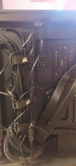

Ich habe ein Case mit 2 Vorinstallierten Lüftern gekauft und dann nochmal 3 RGB Lüfter dazu gekauft.
Ich habe für 4 Lüfter Mainboardanschlüsse gefunden ein Lüfter hängt jetzt also nicht angeschlossen an der Oberseite vom Gehäuse. Kann man irgendwie die Anschlüsse erweitern?

Es hat hinten einen Controller sitzen aber man sieht nicht wirklich wieviele Anschlüsse er frei hat

Ich schau mal nach. Ich habe es eigentlich selbst gebaut also keine ahnung wie ich das übersehen hab.
Mein Fehler es ist das 4000D Airflow nicht iCue
14.029
3.170
Auch beim Airflow sieht man einen Controller auf der Rückseite der aber nirgends erwähnt wird, also wahrscheinlich Zubehör

Puh vielleicht finde ich ihn ja noch irgendwo
In der Anleitung steht nix davon auf welcher Website schaust du?

Das ist wohl ein Bild Fehler auf der Corsair Homepage. Der Controller gehört zu den RGB Varianten des Gehäuses. Du hast sicherlich kein beleuchtetes Gehäuse? Dann könntest du dir mal einen Controller nach rüsten, Gibts Säckeweise bei Amazon sogar mit Fernbedienung ab 15€
14.029
3.170
Denk dran du willst da ARGB Lüfter dran stecken, also ein solcher Controller! Der Arctic von Amazon ist nur Strom ohne ARGB
