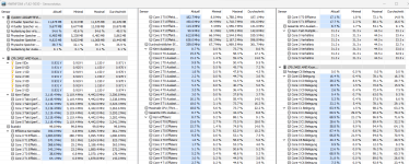

Möglich das du einen Defekt irgendwo hast. Mach mal HWinfo drauf und poste alle Sensoren
Nou
Mrz 11, 2023
23
Ich hab das Programm CPUID HWMonitor aber sollten die gleichen Daten vorhanden sein. Anbei die Werte. Vielen Dank.

Moin. Ich traue HWMonitor nicht, bei mir wird zB die falsche 12v Spannung ausgelesen. Bitte HWinfo, das hat auch wesentlich mehr Sensoren was es ausliest. 😎
Nou
Mrz 11, 2023
23
Abend,
Anbei die Daten aus HWInfo.

Hast du auf der Kingston Festplatte dein Windows drauf? Wenn ja , da mal ein Stresstest machen und die Temps Checken. Die sind in HWinfo bei 60*C womöglich steigt die noch an in Timespy und reduziert dann die Leistung weil zu heiß
Nou
Mrz 11, 2023
23
Ja richtig, Windows ist auf der SSD von Kingston drin. Wie mache ich am besten ein Stresstest? Über 3DMark?

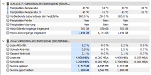

Nou
Mrz 11, 2023
23
Ich habe jetzt von meinem Kumpel die Temperaturen der SSD geprüft und er hat 41%. Bei mir sind es ja 60%. Kann es wirklich dran liegen? Soll ich die SSD entnehmen, die Fläche entstauben und wieder einlegen...?
