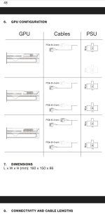

Hi, hänge die mal ein Screenshot von handbuch von Pure Power habe selber eins verbaut da sieht man die anschluss möglichkeit von GPU mit 3x8 pin anschlüsse.
Vllt Hilft dir das

Danke, also benutzt man quasi einfach einen splitter für zwei der drei Anschlüsse.

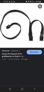

Ja bei dem netzteil sind jan pcie kabels zwei stk dabei und am ende wo in die karte gehen sind die ja gesplittet, nimmst du dann so wie auf sem anschluss schema gezeigt ist den pcie anschluss A beide in die Karte und vom anschluss B nur den einen in die Karte sollte so gehen, ist ja anschluss Plan von Hersteller, im ideal fall sollten die was dabei gedacht haben wi sie den Plan erstellt haben
Sollten zwei stück dabei sein und da siehst du dass das Ende was in die Karte geht ist gesplittet so das du dann nach Hersteller Plan anschliessen kannst mit beiden Pcie kabels
