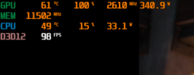

Nach 5 Runden Speedway Stress Test - die 4090 ist aber Undervolted bei 900mV. Das restliche Innenleben irgendwo zwischen 40-45 Grad.

Radiator / Case habe ich die Lüfter deutlich runtergesetzt. Siehe auch hier > https://www.hardwaredealz.com/forum/threads/lüfterkurve-ryzen-7-7800x3d.72341/
Grafikkarte hatte ich auch deutlich runtergesetzt, da kam sie unter Volllast auf ca. 72-75 Grad. Habe dann aber wieder die default settings genommen, da beim zocken mit Sound auch bei default Settings die Lüfter nicht zu hören sind. Gibt keinen Grund ohne Mehrwert 10+ Grad heisser laufen zu lassen :)
Das Undervolting spart sicher auch noch ein, zwei Grad (das habe ich nicht detailiert getestet). Aber da ich via Treiber auf 141 FPS @ 3440x1440 fixiere und es nichts zu klagen gibt, belasse ich es so. Mal schauen wie es dann in 2-3 Jahren aussieht.
/edit2
Und ja - alles im Stock. Radiator so wie die meisten als exhaust
