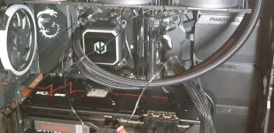

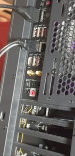

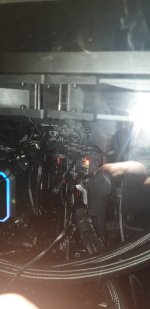

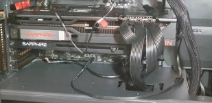

Erstmal vielen Dank für die schnelle Antwort!
Hier sind ein paar Bilder.
Sind die aussagekräftig genug?
Das erste Bild ist vom zweiten Einschaltversuch, da sieht man auch die Warnlichter.
Ich habe vor dem Einbau verschiedene Tutorials angeschaut, ich wusste also, dass man auf die Empfehlungen aus dem Handbuch achten sollte. Ich habe daher das RAM folgendermaßen eingebaut (x1x2).
Ich hab ein bisschen Schiss, den Rechner nochmal anzuwerfen, bevor ich keine Ahnung habe, was das Problem sein könnte.
Danke nochmals!

Bei dir sehen mir die Module so aus, als ob sie zu nah beianander wären, als dass du das da eingehalten hast. SInd die wirklich so drinnen?
Grundsätzlich auch einiges an Kabel-Wirrwarr. Empfehlenswert ist, keine offenen/losen Kabel so in der Nähe vom Mainboard, Grafikkarte oder so
einfach los runterhängen zu lassen..

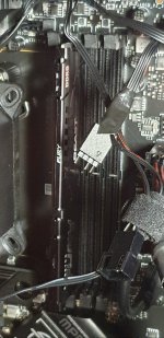

Ich hab nochmal ein Bild gemacht vom RAM.
Das mit den Kabeln ist blöd, aber das sind die ungenutzten Teile der Y Stecker, die im Mainboard stecken. Die sind zu kurz, um sie auf der Rückseite vernünftig zu verstauen.
Mai 7, 2020
1.302
428
Okay. Gut. Das ist richtig drinnen. Ein Post über dir ist eine weitere Möglichkeit. Hab mir gedacht, dass sich das eventuell mit RAM lösen könnte,
um viele Handgriffe zu vermeiden, aber vermutlich wirst du wohl nicht durmherum kommen, dir die Verkabelung noch einmal anzuschauen.
Reactions: WilkOh

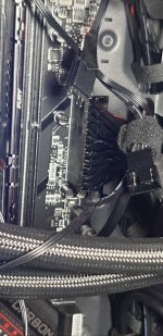

Hallo zusammen!
Ich habe heute die Verkabelung überprüft, die GraKa ausgebaut, einen der RAM Bausteine ausgebaut und den Kabelsalat so gut es ging eingedämmt.
(Den Hinweis mit dem CPU Kabel hab ich gerade erst gesehen, probier es morgen mit nur einem).
Vorhin lief der PC dann für etwa 15 Minuten, ohne dass sich etwas an den Symptomen vom gestern geändert hätte:
kein Bild, zwei Debug Warnleuchten aber RGB und Lüfter laufen.
Es tut sich einfach nichts, man hört nichts arbeiten, das System scheint gar nicht erst zu starten. Um ein Fehler am Monitorkabel auszuschließen habe ich dann auch noch das DP Kabel gegen ein HDMI Kabel ausgetauscht- keine Veränderung.

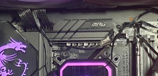

Ich hab ein paar Detailaufnahmen gemacht, vielleicht fällt euch ja etwas auf oder ein.
NACHTRAG: Vielleicht ist ein BIOS Update sinnvoll, was denkt ihr?

7.650
2.794
versuche erstmal ein BIOS reset (cmos clear), ist einfacher und risikoloser als ein BIOS update:
Statt der "Steckbrücke" kannst du auch einen Schraubendreher nutzen, um die beiden JBAT1 Pins zu überbrücken.

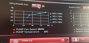

2. Obwohl der Plug der Pumpe auf dem Mainboard in "Pump_Fan" steckt zeigt BIOS die RPM als 0 an (siehe Screenshot).
Ist das normal oder sollte ich da nachforschen?

Zu 2.: Hast du die Pumpe wie hier gezeigt mittels SATA-Stecker an das Netzteil angeschlossen?
Kannst du hören, ob die Pumpe arbeitet und wird einer der Schläuche bei Belastung der CPU deutlich warm?
Checke auch mal im BIOS, ob du für die Regelung der Pumpe den PWM-Mode ausgewählt hast:
