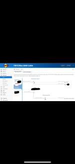

Hallo zusammen, ich habe seit kurzem eine 1Gbit-Leitung von Vodafone. Der Router steht im Wohnzimmer, der PC steht quasi auf der anderen Seite der Wohnung. Ich habe sowohl Powerline als auch einen Repeater verbunden im Mesh.
Der Fritz Repeater 1200AX steckt im Büro in der Steckdose und ist per LAN mit dem Pc verbunden. Der eine Teil vom Powerline ist per lan mit dem Router verbunden, das Gegenstück im Flur zwischen Wohnzimmer und Büro.
Am Router kommen mehr als 1Gbit an. Am PC selbst nur um die 200Mbit. Laut Fritzbox-Oberfläche sind grundsätzlich 1Gbit möglich, so verstehe ich das Ganze zumindest, bin aber kein Experte.
Bei Steam liegt der Download bei gerade einmal 100-120Mbit.
Gibt es irgendeine Möglichkeit die Leitung, die am PC ankommt, zu erhöhen? Sind andere Repeater/Geräte nötig bzw. Können diese das überhaupt beeinflussen?
Ich habe mal Screenshots hinzugefügt, für ein besseres Verständnis. Ich hoffe, dass ich mich ansonsten verständlich ausgedrückt habe.
Ich hoffe, dass jemand etwas mehr Licht ins Dunkel bringen kann.
Vielen Dank im Voraus für die Hilfe!

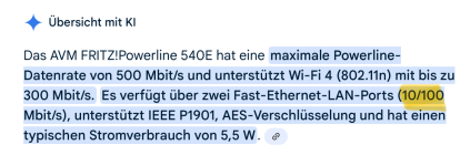

Moin.
Dein Router hat an seinem Ausgang nur 100Mbit, Dein Powerline hat nur einen 100Mbit Lanport, das ist dein Problem, doof das es aber 500Mbit im Stromnetz schafft, was für ein Blödsinn
Außerdem macht dein Powerline Netzwerk nur 181Mbit, dann nützen dir die 1000 davor dann auch nix.
Also neues Powerline kaufen was einen 1000er Lan Port hat.

Das Problem besteht also obwohl der Pc nicht mit dem Powerline sondern mit dem Repeater 1200AX verbunden ist? Beim Repeater stehen zumindest etwas bessere Raten. Würd eventuell auch ein anderer Repeater ausreichen oder verstehe ich da etwas gerade komplett falsch
17.828
4.649
Also, Der Router hat einen WIFI Verbindung zum Repeater, diese beträgt nur 391Mbit da es Wifi ist und da so alles Mögliche mit rein pfuscht. Der Repeater 1200AX hat eine Lan Verbindung von 1000Mbit ( 1Gbit ) zum PC, weil er und der PC es können.
Wenn jetzt dein Download mit 1Gbit vom Server zum Router geschickt wird, muss er dann dort abwarten da die nächste Verbindung zum Repeater ein Bummelzug von 391Mbit ist, ab dem Repeter darf er wieder ICE fahren. Der PC checkt aber die Lahmste Verbindung, das wäre das Wifi, je nachdem was du da für eine Frequenz eingestellt hast 2,4Ghz oder 5Ghz, ändert sich dann auch die Mbit Geschwindigkeit, eventuell wird es schneller wenn du dem Repaeter sagst das er nur mit 5Ghz mit dem Router komunizieren darf. Denn das 2,4Ghz Band ist das kräftigere aber lahmer und hätte eine höhere Reichweite. In deiner Übersicht sieht man nicht zu welchem Band die 391Mbit gehören. Klick mal auf den Pfeil daneben.
Auf jedenfall ist dein Wifi der Flaschenhals, das nimmt der PC als schnellste Geschwindigkeit an.

Ich bezweifle, dass die schnelleren Powerline Adapter was bringen, da werdens vllt 100 MBit mehr werden. 1 Gbit via Powerline wirst Du nicht hinbekommen. Das geht meist nur, wenn die Powerline im selben Raum am gleichen Kabel (gleiche Sicherung) hängen. bzgl WLAN wirst Du auch keinen Mehrwert bekommen. Mit 5 GHz oder gar 6GHz kannst Du jede Wand, die dazwischen ist, als massive Blockade ansehen. Wenn der PC am anderen Ende der Wohnung steht, werden da 2 oder 3 Wände dazwischen sein, da kommen vermutlich auch nicht mehr als 400 MBit an, wenn überhaupt. Der Repeater nutzt Dir in dem Fall auch nur was, wenn das Signal, welches er verstärken soll, auch mit voller Leistung ankommt. D.h. der müsste direkt mit Kabel am Router hängen, damit der Repeater 1 GBit am Eingang hat. Nur dann könnte er die Leistung im 5 GHz Netzwerk an Deinen PC weiter geben, dazu muss dieser aber im gleichen Raum sein und es dürfte kein Hindernis dazwischen sein.
Die einzigen Verbindungen, die Dir die 1 Gbit Leistung Deines Internetanschlusses an Deinen PC bringen ist eine LAN Verbindung per Kabel oder, was auch sehr zuverlässig funktioniert die Devolo GigaBridge via Telefonkabel oder Coaxkabel.
Merke: Wenn bei WLAN Repeater Mist verstärkt wird (also ein schlechtes Signal) dann kommt auch nur Mist am Endgerät an. Ein Repeater kann aus was schlechtem nichts gutes machen!
-> wenn Du die 390 MBit, die an deinem Repeater ankommen, an Deinem PC bekommst, ist das eigentlich schon eine gute Verbindung! Die 391 MBit sind brutto, da sind netto 200 absolut i.O. Evtl kannst Du dieses Signal verbessern, in dem Du zwischen Deinen Router und den vorhandenen Repeater noch einen weiteren Repeater installierst. Dieser müsste ein stärkeres Signal bekommen, welches er an den Repeater in Deinem Büro dann weiterleiten kann. evtl sind dann brutto gute 600 Bit drinnen. Am Rechner würde ich dann auf ca. 400 MBit tippen.
-> Powerline würde ich nicht weiter investieren (da bin ich aber leide rnicht der Experte, ich habe zwar schon alle möglichen Adapter probiert, aber selbst mit 2400 MBit Adapter habe ich bestenfalls 350 MBit hinbekommen und da waren Fehler ohne Ende auf der Leitung)
-> LAN Kabel bringt die vollen 1 GBit
