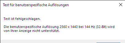

Hey,
ich habe mir vor ein paar Tagen einen neuen PC-Bildschirm gekauft. Dieser besitzt 144 Hertz mit einer wqhd Auflösung. Momentan benutze ich den Monitor noch auf meinem "alten" PC der eigentlich nicht wirklich die Power für diesen Monitor besitzt, da er unter anderem gerade mal mit einer Nvidia Geforce GT 620 läuft. Nun habe ich jedoch das Problem das ich weder in der Windows-Einstellungen, noch in der Nvidia-Systemsteuerung die 144 hz auswählen kann, dort wird mir als maximum immer 60 hz angeboten. Genauso verhält es sich mit der Auflösung, dort kann ich auch maximal FHD (also 1920x180) auswählen, anstatt wqhd
(2560x1440). Also habe ich versucht die Auflösung und die Hertzzahl manuell einzustellen, woraufhin mich mein Computer darauf hinweist das meine "Anzeige" diese Einstellungen nicht unterstützt... Wie passt das zusammen? Der Bildschirm ist eigentlich dafür ausgelegt, könnt ihr mir da weiterhelfen? Liegt es doch nur an der zu alten GPU?, denn dann würde sich das Problem mit meinem neuen PC ja von selbst lösen.

Wenn ich mich richtig erinnere unterstützt die Karte, wie schon vermutet, einfach kein WQHD + 144Hz
Weswegen es nicht zur Auswahl steht.

Maximalauflösung der GT 620 wären 2560x1600 laut dieser Seite :
und sie besitzt einen HDMI 1.4a Anschluss.

Ok, das habe ich mir auch gedacht, mich hat nur die Aussage "Die benutzerdefinierte Auflösung 2560x1440 bei 144 Hz (32.bit) wird von Ihrer Anzeige nicht unterstützt" sehr stutzig gemacht, da ich unter "Anzeige" meinen Monitor verstehe an dem es ja eigentlich nicht liegen sollte.
Trotzdem Danke 😉
Is die Frage ob sie das auch auf 60Hz unterstützt- Edit: Bzw mehr als 60hz
Mathias_
Feb 17, 2021
14
Ohh, aber wie kann ich dann wqhd auswählen, es wurde mir nirgends angezeigt...

Hast du versucht die Aktualisierungsrate mal niedriger zu stellen?

Zwar für eine GT 610 aber das Problem wird gleich sein :

Ok, habe jetzt nocheinmal die manuellen Einstellungen geändert. Jetzt kann ich wqhd auswählen mit den 60 hz. Das funktioniert soweit erst einmal... dämlicherweise ist es jedoch sogar unschärfer als wenn ich fhd auswähle...
das war natürlich nicht der Sinn der Sache, aber deswegen wurde wahrscheinlich auch fhd von der Grafikkarte empfohlen...
