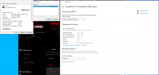

Ich habe ein 144 Hz Monitor jedoch kann ich als Bildwiederholfrequentrate nur 60HZ auswählen? Wo kann das Problem hierbei liegen habe es auch mit dem gelieferten Displayport kabel angeschlossen.
Grafikarte: AMD Radeon RX 5700XT
Monitor: MAG271CQR
Danke
Du musst in dem Fenster oben Links, oben in der Leiste nicht auf Grafikkarte, sondern auf Monitor gehen.
Da kannst du dann 144hz auswählen

Die Person hat ein anderes Problem. Ich habe nun bei mir gemerkt, dass wenn ich den Monitor mit HDMI anschließe 144 Hz bekommen kann. Nur bei DP hab ich die Auswahl von 60HZ. Habe jedoch im Internet rechechiert und es wird für Gamer das DP empfohlen wegen freesync.
