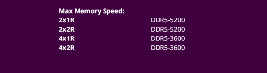

Okay,
also 5.200 MT/s ist der von AMD spezifizierte RAM Takt für den ryzen 5 7500 F;
D. h. wenn der pC damit stabil laufen sollte, ist das System technisch gesehen in Ordnung. Es könnte sein, dass du leider eine CPU mit einem eher "faulen" Speichercontroller erwischt hast, der - jedenfalls auf diesem Board und mit diesem RAM - nicht mehr als den von AMD garantierten Mindesttakt schafft. Alles darüber ist ein "kann" aber leider kein "muss", also letztlich Glückssache.
Du könntest aber trotzdem versuchen, noch etwas mehr Takt "herauszukitzeln", indem du die RAM-Spannung im BIOS etwas erhöhst. Manchmal kann das helfen, um einen höheren Takt zu erzielen. Dazu musst du in das bIOS Menü OC gehen und dort in das Untermenü "Advanced DRAM Configuration". Dort suchst du nach der Einstellung für DRAM Voltage und wählst dort manuell statt "auto" den Wert 1,35 V. Dann den RAM Takt manuell auf den nächsthoeren Wert ( vermutlich 5.600 MT/s) setzen, mit F 10 abspeichern und teste). Wenn das nicht klappt, versuche es mit 1,40 V. Höher als 1,45 V würde ich abernicht gehen.
Das Ganze kann aber recht mühsam sein, weil immer das Risiko eines no boots besteht und du dnan wieder das bIOS zurücksetzen musst. Ist also deine Entscheidung, ob du das ausprtobieren willst oder erst mal mit den 5.200 MT/s - was wie gesagt der voin AMD spezifizierte Takt ist - leben willst. Evtl. könntest du ja erstnal ein paar Spiele intallieren und schauen, ob dir die Performance des PCs mit diesen Einstellungen evtl. schon ausreicht. Ein zu niedriger Takt äußerst sich zumeist in kurzen Framedrops, also "Mikro-Rucklern" (kann aber auch an der GPU liegen, müsste man an Hand der Auslastung von CPU und GPU dann herausfinden).

Okay,
Mehr als 5200 sind nicht drin, das System lässt auch garnicht zu das ich über 1,43 V gehe. Das heisst wenn ich die 6000 möchte würde es ausreichen wenn ich eine neue CPU kaufen würde?
Nee, so "einfach" ist das leider nicht :confused:
Sowohl AMD als auch Intel geben wie gesagt für jede CPU einen praktisch "garantierten" Mindesttakt für den RAM an, der in deinem Fall genau diese 5.200 MT/s beträgt. Alles, was darüber hinaus geht, ist letztlich Glücksache und hängt von vielen Faktoren ab, nämlich dem Zusammenspiiel aus Speichercontroller in der CPU, den auf dem RAM verbauten Specherchips, der Topologie und Qualität der Signalleitungen auf dem Mainboard und dem BIOS. Nur, wenn das alles optimal zusammenpasst, kann man stabil einen höheren als den Mindesttakt erreichen.
AMD bewirbt Zen 4 zwar seibst mit 6.000 MT/s als "Sweetspot", aber das heißt nur, dass das die bestmögliche Einstellung ist, da bei einem noch höheren RAM Takt auf Grund der besonderen Bauweise der Ryzen 7000-CPUs die Gesamtleistung wieder sinken oder zumindest nicht steigen würde..
Du musst dir das wie eine Lostrommel vorstellen, in der es Nieten, kleine und große Gewinne gibt (man spricht auch von "silicob lottery"): Mit dem kauf einer CPU hast du sozuagen ein Los erworben und darfst an der Lotterie teilnehmen, nicht mehr und nicht weniger. Über dein Losglück ist damit aber noch nicht entschieden! Du hast jetzt offenbar Pech gehabt und eine "Niete" gezogen. Aber es gibt leider keine Gewähr, dass du bei einem neuen Versuch (= neue CPU) einen Gewinn ziehst, denn du "kaufst" dir damit nur ein weiteres "Los", aber es kann ebenso gut sein, dass du wieder Pech hast und nochmal eine Niete ziehst. Du kannst auch einen "Hauptgewinn" ziehen, aber das weiß man eben erst, wenn man das Los öffnet...
Mit anderen Worten: Jeder Käufer eines 7500 F kann erwarten, dass sein RAM irgendwo zwischen 5.200 und 6.000 MT/s laufen wird (sofern der RAM selbst bis 6.000 MT/s geht und er kein absoltues Crap-Board gewählt hat, was es bei AM 5 aber eigentlich kaum noch gibt), aber er weiß vorher nie, mit welchem Takt genau.
Was du aber tun kannst ist zu beobachten, ob MSI für dein Board neue BIOS Versionen herausbringt, denn damit gäbe es zumindest eine gewisse Chance (aber keine Garantie!), dass der RAM mit mehr Takt läuft.
