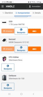

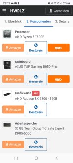

Hallo alle miteinander,
Ich hab mir genau den PC zusammen gebaut der hier unter der Rubrik 1000 Euro PC vorgestellt wird.

PS ich hab mal diese Bilder mit hochgeladen. Wie bereits erwähnt bin ich keine Expertin, daher falls ich von irgendwas noch ein Bild senden soll einfach bescheid geben.

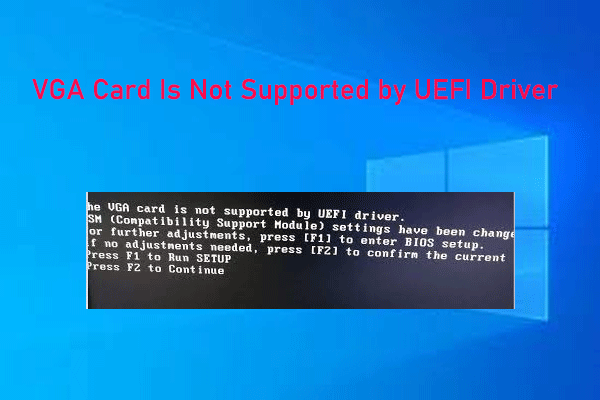

Hallo zsm. Danke für eure antworten ich versuche mal eure Vorschläge, wenn uch überhaupt in den PC komme. Jetzt zeigt er mir beim Starten an..

Wenn die GraKa im 1. Slot nicht erkannt wird, kann es leider sowohl an der GraKa als auch am Board und auch an der cPU liegen, weil im 1. Slot die GraKa an die CPU, im 2. Slot aber an den Chipsatz angebunden ist. Da es mit der RX 6800 in letzter Zeit aber wiederholt Probleme gab, ist dies die wahrscheinlichste Ursache. Dafür spricht auch die "merkwürdige" Fehlermneldung, dass die GraKa zwar erkannt, aber nicht die UEFI Unterstützung bestätigt wird.
