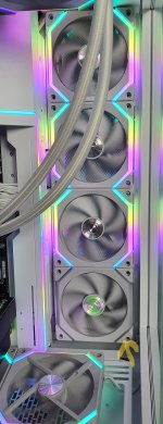

Hallo zusammen ich baue gerade meinen ersten PC selber bin soweit auch fast fertig nur ein Problem habe ich:​
Kurzfassung: 4 Lüfter zusammen geschlossen aber nur 3 leuchten. (Gehäuse: Phanteks NV7)
Lange Version:

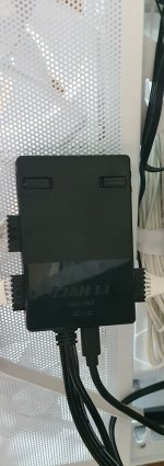

1 Lüfter hat kein RGB, es handelt sich um die Lian Li UNI FAN SL120 V2, habe 3 Stück unten dann 2 hinten, oben ist die Aio (läuft separat) und vorne/seitlich 4 Stück aber nur 3 von den 4 leuchten, alle sind mit Daisy Chain verbunden und laufen über 1 Kabel in den mitgelieferten Hub (siehe Fotos) habe alles so wie in der Beschreibung gemacht, bin mir nicht sicher was es sein kann...
Der Lüfter selbst ist in Ordnung habe den 3 und 4 getauscht trotzdem leuchtet der 4te nicht.
Vielleicht kann mir jemand von euch helfen, falls ihr noch mehr Infos braucht oder Bilder ist das kein Problem !

Ich glaube du hättest die Bedienungsanleitung oder die Artikelseite mal lesen sollen.
Es gehen also maximal nur 3 Lüfter in einem Cluster. Den 4. Lüster musst du dann mit einem Kabel an das vorherige Cluster anschließen.

Ich versteh schon wie du das meinst aber ich habe auch schon Videos gesehen da waren auch 4 von den Lüfter zusammen, ist alles noch Neuland für mich.
Ich hab die 4 zusammenhängenden Lüfter aber mit 1 Kabel und die 3 unten mit 1 Kabel und die 2 hinten mit 1 Kabel jeweils an den Hub angeschlossen so das 3 Kabel in den Hub gehen, soll ja so bis zu 16 Lüfter dann nutzbar sein
Also untereinander sind die nicht verbunden mit den Kabel (hab da nicht so die Ahnung und die ganze Beschreibung ist ja auch sehr dürftig & in Englisch
Wenn man von oben schaut musst du das 18cm lange Verlängerungskabel Zwischen Lüfter 3 und 4 benutzen! Lüfter 1 muss mit dem HUB verbunden werden.
Das ist der Fehler zwischen Lüfter 3 und 4 muss ein Kabel.
Steht auch ganz einfach und klar da! Ein Cluster darf nur 3 Lüfter lang sein!
