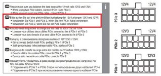

lt. deinem Test Video GTA 5 liegt das möglicherweise an deiner GPU > die Auslastung liegt bei 80% dann ruckelt dein Game und die Auslastung deine GPU fällt sofort auf 28% runter, dann geht die Auslastung wieder hoch und selbe Spiel geht von Vorne los. Auch die GPU Leistung geht lt. deinem Testvideo nur bis ca. 80 Watt hoch und fällt dann stark wieder ab. Kurz gesagt würde ich erstmal davon ausgehen das deine GPU zu wenig Strom bekommt.
Du solltest also mal prüfen ob deine Karte richtig am Netzteil angeschlossen ist.
Ich hoffe, dass dir das weiterhilft. Einen Versuch ist es denke ich wert.

Wäre nen Ding wenn das Netzteil die 12v hält aber kaum noch Watt liefert 😵‍💫
Ich könnte nächsten Monat ein neues Netzteil testen welchen sollte ich denn holen das gleiche? Weil 750 Watt sollten reichen.
Stimmt ja, es ist schon der 7 xD diesen Monat kann ich es testen.
