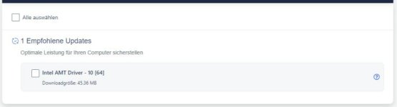

Auf der Seite von Lenovo gibt es ein Video, wo sie „Lenovo Vantage” erwähnen. Das Programm ist für sämtliche Updates zuständig und auch BIOS. Wenn ich den Prozessor eingebaut habe, soll ich dann alle verfügbaren Updates machen?
Es ist ein Update verfügbar, soll ich das herunterladen?
25.644
11.919
wenns kein neues biosupdate gibt dann brauchst du nichts runterladen und so wie das aussieht ist es auch kein biosupdate, also einfahc den i5 ausbauen und den neuen i7 einbauen

Kann da eins kommen wenn ich die CPU eingebaut habe?
17.279
4.387
Moin. Da kommt sicherlich kein Bios Update mehr für diese 10Jahre alte Platform, du solltest nur schauen ob du das aktuellste drauf hast, manchmal wird der neue CPU nicht erkannt wenn das Bios zu alt ist. Dann startet nix mehr und du kannst nix updaten.
installiere mal das Tool CPU-Z und poste den Reiter Mainboard, da steht welches Bios installiert ist.
25.644
11.919
Kann da eins kommen wenn ich die CPU eingebaut habe? Soll ich das jetzige Update herunterladen?
nein, denn wie bereits gesagt wurde stellt das eine kompatibilität her wenn es zb zwischen älterem board und neuer cpu
sprich muss man sowas vorher machen
da du aber in der gleichen generation bleibst spielt es keine rolle, wollte damit eigentlich nur sicher gehen das du das auch mal gemacht hast aber wenns kein neues gibt brauchste auch nichts machen
