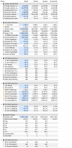

Nix auffällig in HWinfo
Lass mal laufen und zock 20min , dann wieder posten. Unten Rechts ist ein Button sieht aus wie ne Word Datei mit Kreuz. Klick mal drauf, dann speicherort bestimmen und so lassen. Wenn dir die Bude abraucht schickst mir mal das Protokoll zu per Mail. Alles weitere eventuell per PrivatNachricht. Man kann das Protokoll auslesen, sich Timecodes und Graphen anzeigen lassen. Den Viewer dazu gibt es in den Einstellungen, da gibt es einen Link zu den Addons von HWinfo.

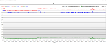

Ich hab sein HWinfo Protokoll mal ausgewertet. Seine GPU Schienenspannung liegt nur bei 10.4Volt, seine 12V Spannungen von den Kabeln liegen bei minimal 11.8Volt was noch ok ist aber das die Schienenspannung in einem DarkPower NT so im Keller ist , ist merkwürdig und könnte diese Fehler verursachen.
Leider kann mein Mainboard die Schienenspannung nicht auslesen. Würdet ihr bei euch das mal prüfen mit HWinfo?
