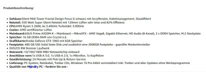

Bei A.maz.on werde ich warscheinlich keinen PC mehr kaufen. Bevor ich wieder ins Forum schaute, sah ich bei A.mazon für 480 € diesen PC , siehe Daten Foto.
Ich hatte ihn bestellt, jetzt bekam ich eine Mail, der PC wurde vom Hersteller storniert . Ob das seriös ist ?

sieht eigentlich ok aus, nur irgendwie von der hardware sehr alt, so alte verbauen sie in der regel nicht udn wenn dann aber andere teile

Du musst halt nur gut aufpassen. Sonst bekommst du so einen Gaming Schrott PC der einfach viel zu teuer ist für die leistung. Von daher sage ich: zu 98% ist bei amazon und co nur müll
Bei deinem PC hast du z.b. ein 2600. Sehr alte CPU. Dazu ein A mainboard und arbeitsspeicher der nicht näher beschrieben ist. also warscheinlich 2133mhz. Die GPU brauchst du nicht.
Wenn du es dir wirklich zu traust dann kauf die teile einzelnt. Eine Grafikkarte brauchst du eher nicht und selbst wenn kannst du noch gebraucht eine kaufen.
Für 500€ wirst du mehr leistung und Quallität bekommen als das obrige angebot. Selbstbau ist fast immer günstiger
