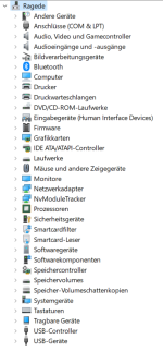

Gerätemanager wäre vielleicht auch noch interessant. Dafür unter "Ansicht" den Punkt "Ausgeblendete Geräte anzeigen" aktivieren - wird vermutlich nichts relevantes dazu kommen, aber wer weiß... wenn die SSD vom BIOS erkannt wird aber nicht von Windows, muss es dafür einen Grund geben... schau mal ob da irgendwo rote Ausrufungszeichen sind. So sieht's bei mir aus, ohne Fehler:
Wenn irgendwas rot ist, den Bereich mal aufklappen um zu zeigen, wo die Fehler sind.
da ist die auch drin Treiber sind aktuell
