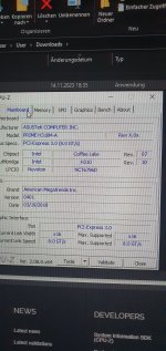

Es ist ein Soundchip verbaut, für diesen gibt es auf jedenfall original Treiber beim Mainboards Hersteller. Ich kann dir auch einen Link schicken, dafür muss ich aber dein Mainbiard kennen. Dazu mal das Tool CPU-Z installieren und den Reiter Mainboard posten. Und mal den Reiter Memory 😇

Es ist halt au schwierig da allein das Mainboard nd mal mehr bei Asus zu finden war ich habe jz grade mal alles deinstalliert und wieder installiert aber es hat immernoch die gleiche Fehlermeldung

Also das H310M-A an sich finde ich bei Asus auch partout nicht.
Ich habe da mal das K gewählt.
Ich denke die sind recht ähnlich selber Chipsatz und ich denke nicht das Asus da extra nen anderen Audochip verbaut hat.
Wenns nicht geht gibst ja eh nur ne Fehlermeldung.
