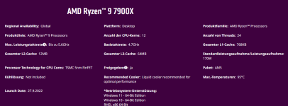

Die GPU hat 2x8 pin und es ist nen Daisy Chain Kabel. Ich hab gerade noch einmal nen Cinebench 2024 durchlaufen lassen, da hat die CPU maximal 160W und die GPU 255W gezogen. Die Temperaturen der CPU haben mir nen bisschen Kopfschmerzen bereitet, da die im maximum bei 94°C lag aber der PC hat sich nicht ausgeschaltet und die CPU ist auch nicht ins thermal throttling gegangen(ausgelesen mit HWinfo). Zudem hab ich solche Temperaturen in "normaler" Anwendung auch nie erreicht. Zumindest nicht laut dem Afterburner overlay in Spielen. Treiber und BIOS halte ich ich sowieso auf dem neuesten Stand, da haben mir gerade die AMD Treiber schon zu oft Probleme für gemacht als das ich das vernachlässigen könnte. An nem anderen Netzteil bin ich gerade schon dran, aber weiß nicht ob ich ein passendes bekomme, da die meisten Freunde nur 500w Netzteile haben aber einer kennt jemanden mit nem 1000w was ich eventuell ausleihen könnte.

94°C ist für die Ryzen 7000 CPUs normal bei Volllast, daran sollte es eigentlich nicht liegen:
