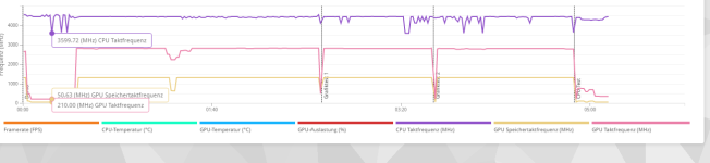

Mach mal das Demo von 3DMark Timespy drauf und feuer frei. Danach bitte ALLE Graphen posten. CPU-Z sieht gut aus.

hier bitte :) und danke nochmal für deine Hilfe
10.137
2.307
Sieht ganz gut aus, bis auf das dein CPU nicht kontinuierlich boostet. Was für eine Kühlung hast du drauf?
10.137
2.307
Ja , reicht aus. Also in Timespy ist deine Leistung nicht schwach. Bist sehr gutes Mittelfeld.

ja hab jetzt alles nochmal komplett neu aufgesetzt und alles unnötige runtergeworfen 🤷🏼‍♂️ jetzt boostet er immer auf 4,3-4,4 mhz also passt denke ich jetzt schon
danke nochmal für deine hilfe
10.137
2.307
Moin. Bedenke aber der Boost im Multi Core ist ein anderer als im single Core. Wenn jetzt alles funzt dann viel Fun 🤘😎
