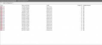

Auch mit Verweis auf den anderen Thread es scheint sich eher um ein generelles Problem zu handeln, das der Pc neu startet.
An deiner Stelle würde ich im Suchfenster "Ereignisanzeige" eingeben und dort in der Funktion mal gucken, was für Fehler dort zu
den Neustarts führt, manchmal gibt dies zumindest einen groben Hinweis.
Ansonsten, führen Treiberprobleme, Programminkompatibilitäten oder auch Überhitzungen/defekte Hardware zu solcherlei Problemen.
Welche programme laufen bei dir so standardmäßig im Hintergrund?
Sind alle Treiber aktuell?
Gibt es sonst noch allg. Gemeinsamkeiten der Neustarts?
Auf mich wirkt es da Disney+ mehrfach dazu führte so, dass da was mit der Grafikkarte oder dem Treiber evtl. nicht stimmt.
Welche Grafikkarte hast du?

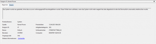

Kernel-Power ist jetzt natürlich ein Fehler, der kann tausend Ursachen haben.
Wie schon von Fairy gefragt, sind alle Treiber auf dem aktuellen stand?
Reactions: Fairyturtles

Der Angezeigte fehler ist in der Regel von Treibern ausgelöst.
Dinge die du versuchen kannst:
Deine Treiber Aktualisieren.
Evtl. wenn mehrere Audiotreiber installiert sind die überschüssigen deaktivieren.
(passiert z.B. ab und zu mit externen Geräten die Auch Audiotreiber haben, manchmal auch)
Hast du Antivirus? Wenn ja kann auch da der Fehler herkommen.
Ab und an liegt es auch an Leistungseinstellungen im Windows, dort wäre Höchstleistung zu favorisieren.
Schnellstart verursacht dies auch ganz gerne 8im Zweifel aus machen)
BIOS evtl. aktualisieren
Hardware überprüfen und wenn dies alles nix hilft kann auch noch n' Win10 Update Schuld sein.
Ich würde dich bitten einfach mal zu gucken was du von all dem für dich so erledigen kannst und
diese Sachen zu überprüfen.
Um die bezüglich Treiber etc. helfen zu können würden wir hier eine Auflistung der Hardwareteile benötigen.
