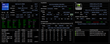

ich bin jetzt seit etwa 1 Monat auf der Lösungssuche und bin am Verzweifeln. Ich hoffe das ihr mir helfen könnt:
Ich habe seit Dezember letzten Jahres einen neuen Rechner, der lief auch bis vor kurzem Top! Seit geraumer Zeit, etwa 5-6 Wochen, bekomme ich aber bei manchen Spielen(z.B. Baldur's Gate 3 oder The Outer Worlds) einen "Out of Memory Error" (im Anhang), auch bei anderen Spielen fliege ich nach unabhängiger Zeit raus und ich bekomme diverse Bugreporter angezeigt (Fallout 4, Company of Heroes 3, Metro Exodus, Starfield -.-"). Ergo stimmt irgendetwas mit meinem System nicht.
Meine Hardware
CPUIntel Core i9-13900K | 24x 3.00 GHz, 36MB L3-Cache
MainboardASUS ROG MAXIMUS Z690 HERO | Intel Z690 | Bios Version 2602
GrafikkarteNVIDIA GeForce RTX 4090 24GB | KFA Serious Gaming
Arbeitsspeicher32GB Corsair Vengeance RGB DDR5-5600 | 2x 16GB
SSD (M.2 / PCIe)2TB Samsung 980 PRO PCIe 4.0
Netzteil1000W - Corsair RMe Series
CPU-KühlerCorsair iCUE H150i Elite RGB | 360mm
Was ich bisher versucht habe:
Treiber im Abgesicherten Modus via DDU deinstalliert und neu installiert (alte wie neue Treiber ausprobiert)
Virtuellen Arbeitsspeicher erhöht
Bios Update durchgeführt
Windows Neuinstalliert
Hardware einmal ausgebaut und neu eingesetzt
RAM via Bios auf Fehler Überprüft - 0 Fehler/Error
RAM im BIOS auf Auto und XMP gestellt, keine Veränderung
CPU via Bios auf Fehler Überprüft - 0 Fehler/Error
GPU im Time Spy Getestet, keine Probleme wie Hitze oder Auslastung
CPU via Cinebench Getestet, keine Probleme wie Hitze oder Auslastung
sagt mir was ihr noch für info braucht und ich gebe sie euch, ich hoffe nur das ihr eine Lösung habt oder das Problem sogar schon kennt. Danke schonmal im Voraus!
