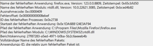

Ich habe mich jetzt mal ordentlich durchgetestet: Leider treten die Fehler immer noch auf. Aus dem Windows Protokoll kann ich je nachdem, welches Programm abstürzt, unterschiedliche Fehler finden.
Für Firefox:

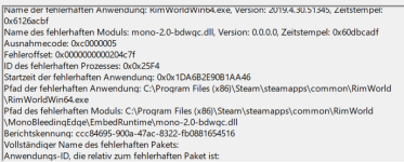

Für Rimworld (Spiel über Steam):

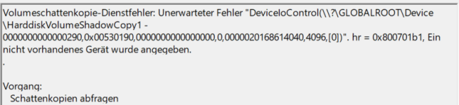

VSS:

Zur Firefox ntdll.dll Datei, die habe ich auch schon versucht zu reparieren/mit einer Anleitung durch eine fehlerfreie ntdll.dll Datei zu ersetzen. Das hat leider auch nicht geholfen. Selbiges für die "mono-2.0-bdwqc.dll" Datei.

VSS habe ich noch nichts zu versucht. Die Windows gaming bar habe ich jetzt mal soweit es geht deaktiviert (Ist leider obligatorisch auf dem System)

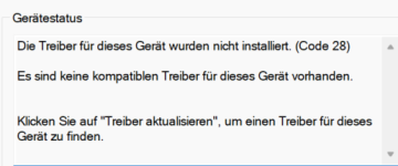

So langsam drehe ich durch... Ich kann keine externe Festplatte anschileßen. Bei meiner "alten" Festplatte und den 2 USB Stickts zeigt er mir den gleichen Fehler an, wie bei der diese Woche bestellten Festplatte. Treiber lassen sich nicht aktualisieren und auch nichts manuell finden. An einem anderen Laptop lassen sich die Festplatte alle Problemlos nutzen ...
Und wenn ich das richtig verstehe, kann ich ohne eine externe Festplatte Windows 11 ja nicht neu aufsetzen ...
